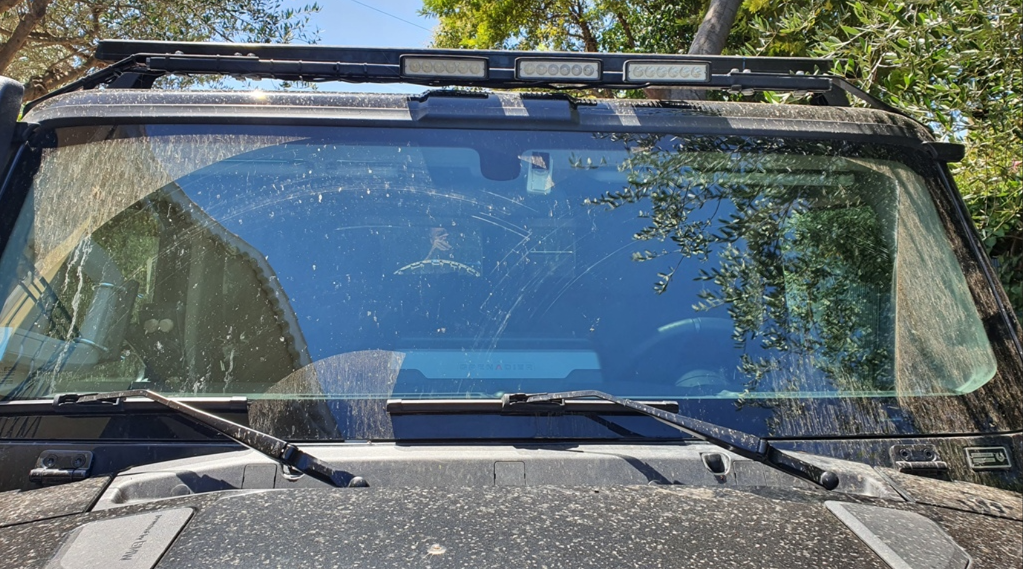

Bonjour à tous.
J'ai maintenant 14500 km avec mon Grenadier Trialmaster Diesel.
J'ai constaté que les lave-glace ne fonctionnaient plus correctement. La lave glace gauche (conducteur) ne dépasse plus le quart du pare brise. Le lave glace droit (passager) ne fonctionne plus du tout.
En déposant le buse de lave glace j'ai constaté la présence de deux fils électriques.
Savez vous comment fonctionne ce lave galce ? Avez-vous eu ce genre de problèmes et comment l'avez-vous résolu ?

I have same issue on passenger/right side on U.K. Grenadier where windscreen washer only covers bottom of screen.
I had same UK passenger side, one day decided to just dribble over lower part of screen. Squeezed and wiggled the jet a few times and it restored itself.
