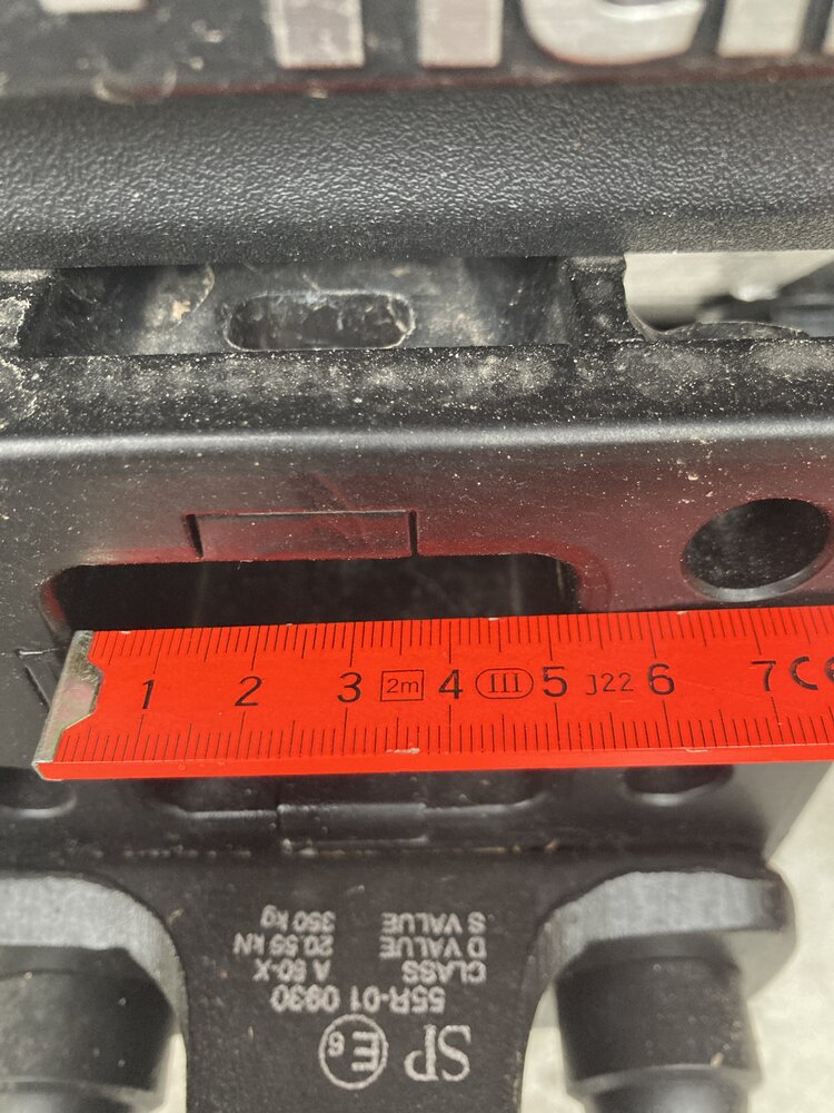

Da mich das Thema „Höhe AHK“ nicht losläßt folgende Bitte:
kann mal jemand die Maße des einschubs verifizieren?
incl. Position und Größe Querverriegelung.
ich würde mir gerne eine alternative AHK besorgen, z.B. gibts von Brink da einiges mit verschiedenen Höhen zum einschieben.

Was brauchst Du noch?
schwierige Frage.
ich lese da 52/52 mm, was ich im Netz so finde spricht von 50/50 mm.
evtl noch das Maß der querverriegelung von vorne!?
danke erstmal
Da ist halt etwas Luft für den Einschub. Vielleicht sind es zwei Zoll plus Spiel. Jedenfalls dürfte das Maß eindeutig sein, ich glaube nämlich nicht, dass es 50,51,52 mm Einschübe gibt - sondern 50 mm oder eindeutig kleiner oder größer.
