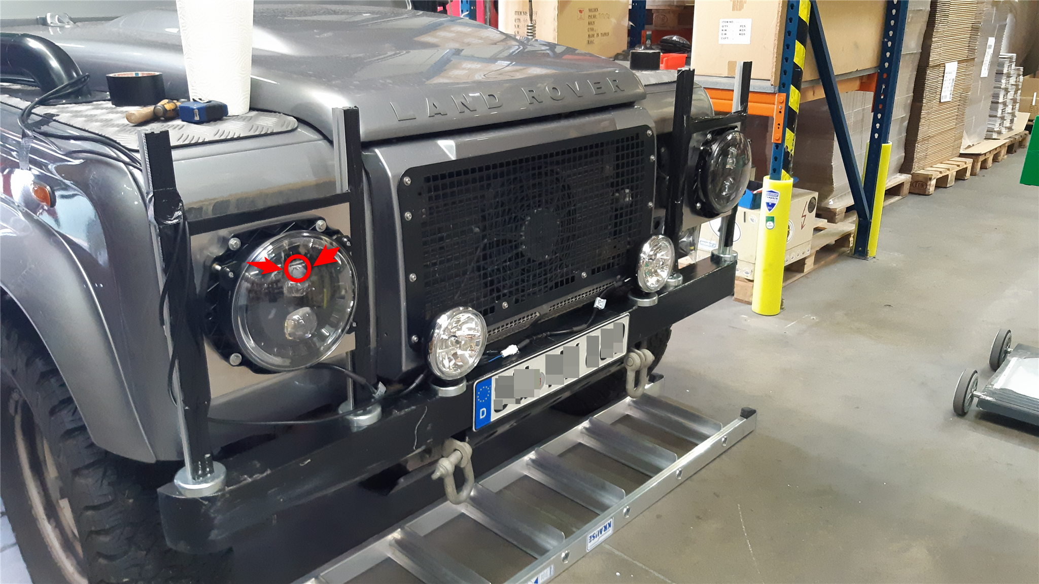

Die obere Linse abkleben, fertig.
Der Scheinwerfer besteht aus zwei Abblendlichtlinsen. Die untere ist für den symmetrischen, die obere für den asymmetrischen Teil der Ausleuchtung. Der asymmetrische muss abgeklebt werden.
Und ja, das ist sehr simpel aber auch hochoffiziell.
Kann man es erkennen?

Ich war letztes Jahr in Schottland. Einfach mit Isolierband wie im Handbuch beschrieben abgeklebt, gab keine Probleme. Eurolites sind aus meiner Sicht nicht nötig. Viele Grüße, P.
Vielen Dank für eure schnellen Rückmeldungen!
@Greasemonkey Ich wußte, dass ich es schonmal irgendwo gesehen hatte!!! Ich hab das Handbuch wirklich mehrmals durchgeblättert, aber anscheinend zu flüchtig.
Danke für dein Bild --> es lässt mich wieder ruhig schlafen :LOL:

Es muss nur das Abblendlicht abgeklebt werden, wenn. Das ist das einzige Licht nach vorne, dass blenden könnte.
