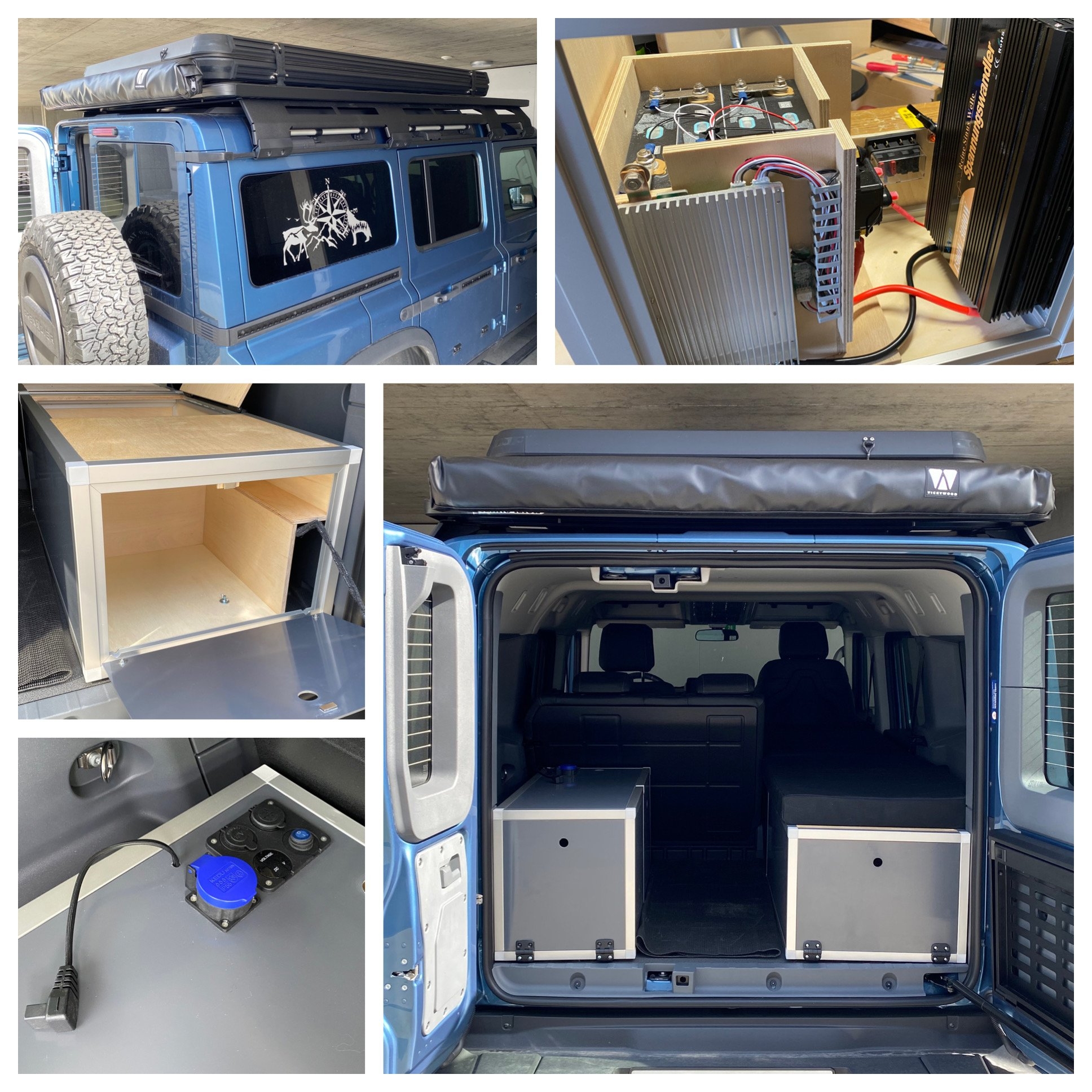

Ich habe bei meinem Wohnmobil mit Gel-Aufbau-Akku daraus ein Hybridsystem gebaut, das heisst ganz einfach parallel zum Gel-Akku einen DIY-LiFePo4- Akku angeschlossen. Das System funktioniert damit seit 5 Jahren tadellos!
Der Verbrauch läuft - aufgrund der unterschiedlichen Ruhespannung die die zwei Akku-Typen haben - hauptsächlich über den Li-Akku.
Meine Überlegung geht dahin, gleiches auch beim Grenadier zu machen ... also ain vereinfachtes 2-Akku-System, welches dann auch funktionieren würde ...
Ich frage mich einfach, ob das Ladesystem des Grenadier damit zurecht kommt aufgrund der höheren Spannung des Li-Akkus ... oder ob dieser dann nicht voll geladen wird?!
P.S. Aktuell habe ich den Li-Akku noch separat verbaut ... ohne Verbindung zum Fahrzeug-System ...

Interessant ausgebaut! 👍 Selber konstruiert?

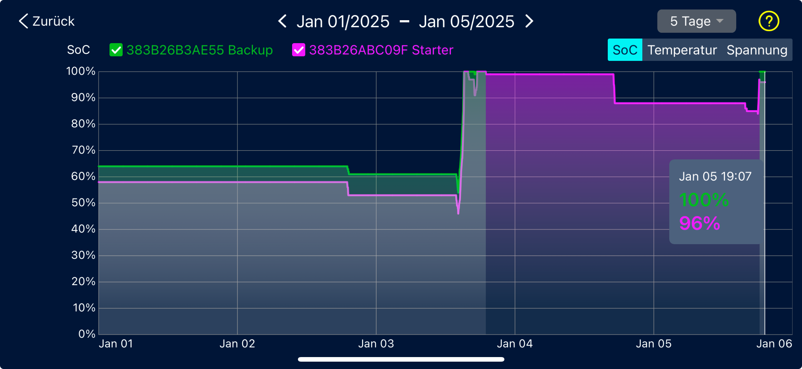

Ist bei mir definitiv anders. Welches Modeljahr, Benziner/Diesel, SW Stand?
Seit letztem SW Update im September, ist der „Ruhestrom“ bei mir deutlich niedriger, vorher war die Batterien beide nach 10 Tagen Standzeit OHNE Verbrauch bei unter 50%, jetzt sind höchstens 10-15% nach 10 Tage weg.
SW Stand xxx2940
Meine Batterien sind immer mit +-10% in der Waage geladen, mit Prionauf der Servicebatterie. Bj 23 , Zulassung 05/23, BenzinerView attachment 7883469
Meine Anzeige sieht leider anders aus….
Und was sagt Ineos dazu?…. Leider seit Dezember nichts…
