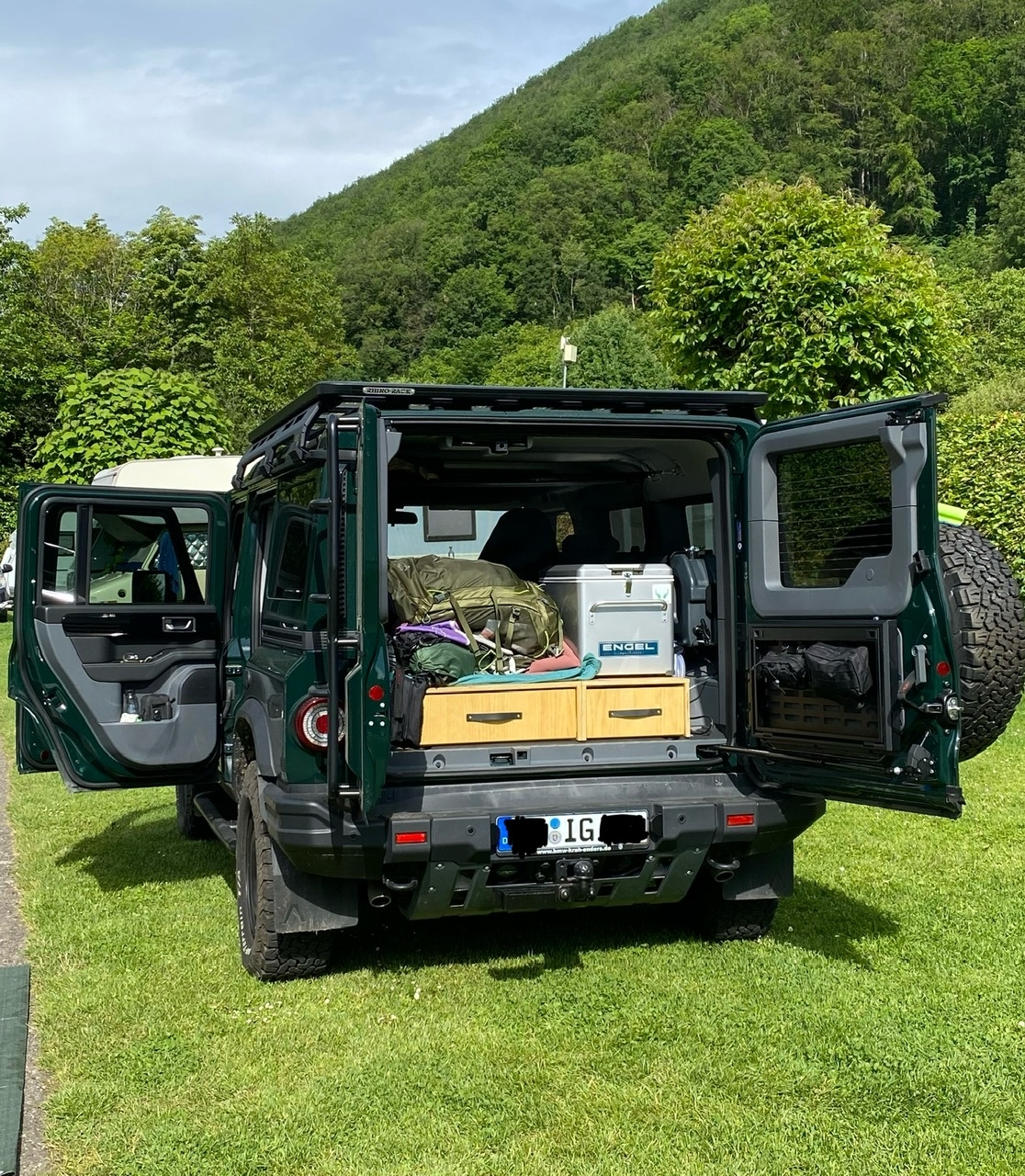

Hallo in die Runde, es ist endlich vollbracht.
Wie @Rolando di Cello ja in der Eröffnung des Fadens beschrieben hat, war es auch mein Plan. Früh habe ich mir ein Schubladensystem gebaut und eine Schlafeinrichtung fest im Auto installiert. Siehe oben. Modifiziert im Verlauf, so dass ich an die Fahrzeugbatterie kommen könnte.
Das 2. Thema war der Kocher. Also erstmal eine der Schubladen hinten mit Alublech ausgekleidet und einen 2 Flammenkocher installiert, den ich von vorne oben steuern kann, mit Piezo Zündung und Gasstop wenn er ausgehen sollte. Flasche wird an- und abgeschraubt bei Bedarf. Schublade gegen hereinrutschen gesichert.
Das nächste Thema war der Tisch im „Wohnbereich“, also im Fond Beifahrerseitig.
Schon Anfang des Jahre habe ich Kontakt zu einem Dekra Prüfer aufgenommen, und Ihm vorab Fotos, Beschreibung und FZS geschickt. Meine Lösung mit einem Tischchen wie im Flugzeug hat Ihm nicht gefallen. Daher dann die unten sichtbare Lösung mit einer Halterung in der Verkleidung der B-Säule.
Letztlich wolle der Prüfer noch das Fahrzeuggewicht mit dem genannten Equipement, vollgetankt ohne Fahrer. Da kam ich mit dem Fahrzeug (Winde, höhere Eibach Federn, Rack auf dem Dach) auf satte 3030 kg. Das reichte knapp, denn man braucht wohl 400 kg Zuladung.
Nach dem erfolgreichen Gutachten, musste ich die Änderung der Betriebserlaubnis in Marburg Biedenkopf (ist wohl spezifisch in Hessen) beantragen, damit dann auf die hiesige Zulassungsstelle um Brief und Schein zu ändern.
Kosten: Dekra Gutachten 267,50. Marburg 39,80. Zulassungsstelle 16,40. Macht zusammen 323,70 Euro
Aktuelle Kosten Steuer / Jahr: 1013,00 Euro. Ab jetzt 240,00 Euro. Sprich 773.- / Jahr eingespart. Versicherung wird vermutlich auch weniger, da habe ich aber noch keine Rückmeldung.

Gut 170 cm Liegefläche reichen mir. Die Breite auch, da ich das Fahrzeug zum Campen (und jagen) alleine benutze. Er ist im großen und ganzen ein 3 Sitzer. Aber die Holzplatte lässt sich auch nach hinten umlegen, dann die Rückenlehne wieder hoch, Kopfstütze wieder rein und mit 4 (?) Schrauben die Sitzfläche drauf. Fertig ist der 5 Sitzer bei Bedarf.
