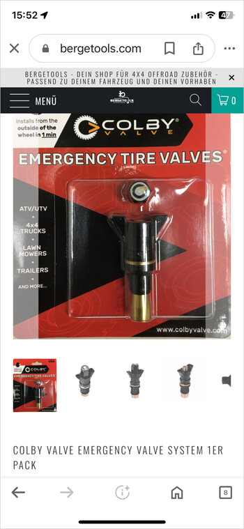

Hatte eh überlegt so was als Ersatz zu kaufen. Aber wo Du das schreibst? Hast Du es im internationalen Forum reingestellt?

Ist mir auch schon passiert allerdings noch nicht am Grenadier. Ist Pech. Ersatz Ventil rein und fertig. Sollte man immer dabei haben. Habe ich auch nicht in meiner box. Barney hat recht, ist ein Essential. Besorge ich mir gleich.
