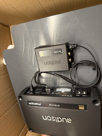

So nach nun doch deutlich länger Ruhephase habe ich heute einmal Zeit gefunden Teil zum Thema plug and play Soundsystem zu schreiben.
Ich werde hier im nachfolgenden aus Übersichtsgründen nur auf unser Topsystem, das V4 Masterpack, eingehen da alle kleineren Versionen mehr oder minder somit auch technisch dargestellt werden.
Ein wriklich gutes Soundsystem setzt sich hardwareseitig aus im wesentlichen drei Dingen zusammen.
1. Gute Lautsprecher
2. Leistung bzw. ein hochwertiger Verstärker
3. Ein Subwoofer
Fangen wir mit den Lautsprechern an. Uns ist es sehr wichtig gewesen Lautsprecher mit einem guten Wirkungsgrad zu verwenden. Gerade die V1 und V2 Versionen die gedacht sind zum Betrieb am Radio sind hier stark von abhängig da wie man im ersten Beitrag sieht Leistung nicht gerade üppig vorhnden ist. Aber auch die Versionen V3 und V4 Masterpack profitieren hier. Ist der Lautsprecher effizient kann ein kompakter Verstärker verwendet werden was ihn kleiner macht und somit auch besser verbaut werden kann. Darüber hinaus ist ein möglichst lineares Spiel wichtig insbsondere beim Hochtöner. Da dieser gut 70% des Schallanteils überträgt ist Linearität und somit der Bedarf von wenig Korrektur wichtig um ein schönes lockeres tonales Ergebnis zu erzielen. Wir verwenden nur Chassis der Marke Audison da wir hier exakt all das bekommen und dazu ein höchst zuverlässiges Produkt was quasi nie kaputt geht.
