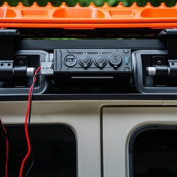

Made a gadget to have external power in the RTT and outside while camping.
Internal 15 A fuse, 2 USB C, 1 USB A, 12 V Connector
1,5m cable

Here we go: (I use the German Amazon article, and try to translate it in english)
-4-in-1-DC-12/24-V-Steckdosenleiste
58W-Mehrfach-USB-Ladegerät, 300W-Zigarettensteckdose, LED-Voltmeter und Kippschalter.
Ausgestattet mit 3 unabhängigen Schnellladechips, 18 W QC3.0 und zwei 20 W PD USB-C-Anschlüssen, maximale Leistung bis zu 58 W. Gibt stabilen Strom ohne Schwankungen aus. Ihre Geräte wird vor Überlastung geschützt.
-LANUCN IP65 Abzweigdose Aufputz Wasserdicht, 150x110x70mm, Groß ABS Verteilerdose Außen, Ap Klemmkasten mit Kabelverschraubung für Ø6-12 mm, Weiß Abzweigkasten Garten (Schwarz)
-Kunststoff Schlauchleitung rund LED Kabel Leitung Gerätekabel H05VV-F 2x1,5 mm² (mm2) - Farbe: schwarz​
-Deutsch DTP grau 2 Pin Männlich Weiblich Wasserdicht Elektro-Auto Stecker dtp06–2S/dtp04–2P​
-4-in-1-DC-12/24-V-power strip
58W multiple USB charger, 300W cigarette socket, LED voltmeter and toggle switch.
Equipped with 3 independent fast charging chips, 18W QC3.0 and two 20W PD USB-C ports, maximum power up to 58W. Outputs stable current without fluctuations. Your devices will be protected from overload.
-LANUCN IP65 Junction Box Surface Mounted Waterproof, 150x110x70mm, Large ABS Junction Box Outdoor, Ap Terminal Box with Cable Gland for Ø6-12mm, White Junction Box Garden (Black).
-Plastic hose cable round LED cable cable device cable H05VV-F 2x1.5 mm² (mm2) - Color: black
-German DTP gray 2 pin male female waterproof electric car plug dtp06-2S/dtp04-2P
