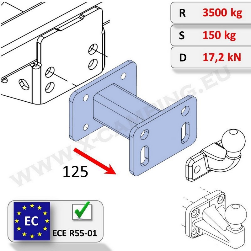

Mir ist gerade aufgefallen, dass die Verlängerung "nur" 60KG kann....das ist schon sehr wenig :-(
Würde das hier evtl eine bessere Option sein?
Kann 150KG ist aber nur max eine 125mm Verlängerung ---> ist das genug?
Passen die Löcher?
@Joergchm 125mm reichen nicht, selbst 200mm sind zu kurz. Wir haben 2 E-Bikes mit rund 70kg drauf. Das Teil hält wahrscheinlich auch 90 kg. Ansonsten muss Du den oben beschriebenen klappbaren Querträger nehmen
