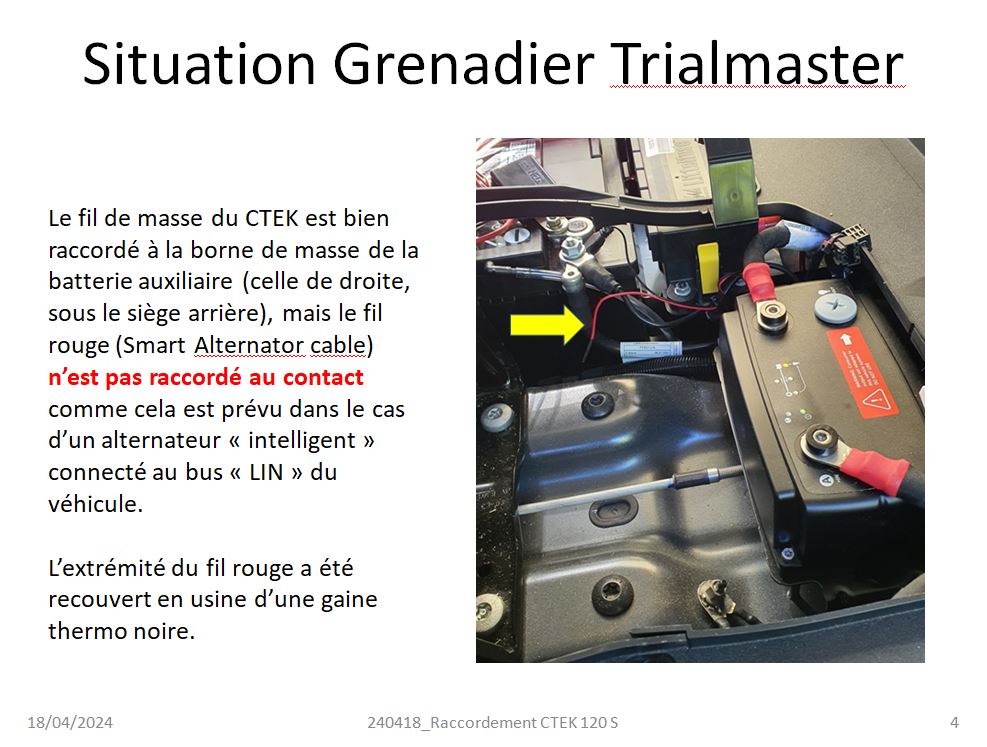

Bonjour à tous.
Poursuite des investigations pour identifier les raisons de la décharge rapide de la batterie principale (Starter) de l'INEOS Grenadier en version Trialmaster Diesel avec tableau électrique complémentaire et seconde batterie auxiliaire.
J'ai sans doute trouver la raison du dysfonctionnement...
L'explication sur le lien
https://drive.google.com/.../1uY4pdMGD0QMfdHNfb1R.../view...
Il est souvent utile de revenir à la documentation. En relisant celle du CTEK 120 S, j'ai identifié que le CTEK 120 S devait être raccordé par un câble "Smart Alternator Cable" (rouge) au contact du véhicule "Ignition", pour les véhicules équipés d'un alternateur intelligent (Smart Alternateur) raccordé à un bus de communication LIN (ce qui est le cas du Grenadier). En inspectant le compartiment batterie, j'ai découvert que le câble "Smart Alternator Cable" n'était pas raccordé et était protégé par un embout de gaine thermo appliqué en usine (?). Pour les versions équipées d'une seconde batterie et du tableau électrique complémentaire "forte charge", il était prévu un compresseur derrière la batterie auxiliaire. Ce compresseur n'a pas été installé en usine, en revanche, l'arrivée électrique 12 Volts 30 A est bien présente et accompagnée d'un fil de commande (jaune) relié au contact du véhicule. C'est justement ce qui manque pour raccorder le CTEK. J'ai donc raccordé le "Smart Alternator cable" du CTEK au fil jaune relié au contact du véhicule (initialement prévu pour commander le relais d'alimentation du compresseur). Le fonctionnement de la charge est totalement transformé et la batterie neuve tombée à 89 % en deux jours (batterie neuve), est remontée à 96 % en 15 à 20 minutes de moteur.
J'attends 24 h pour mesurer à nouveau la tension batterie mais je pense avoir trouvé la cause du dysfonctionnement. Il est tout de même surprenant qu'INEOS n'ait pas correctement installé le coupleur CTEK.

Well done.
Last time I looked this cable was not connected in my car and I did not have this issue, I wonder why? I also have a dual battery setup, from factory.
I now have the 250SE mated to the 120S and I should look to see if the auto electrician connected that cable. Everything is working really well, however it is wired. Note to self: go and look.
