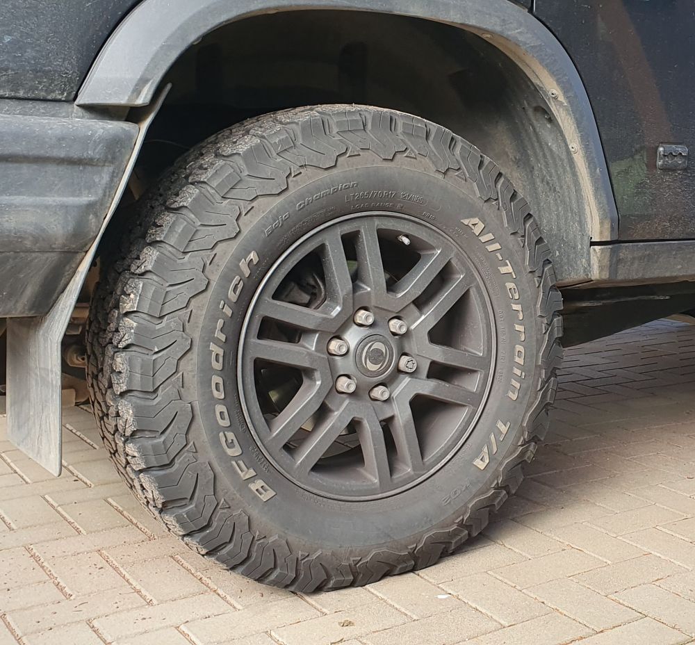

Hallo, habe jetzt auch die BFG in 285/70 17 auf den Serienalus. Leider wollte der TÜV jetzt irgendwelche Daten zu den Felgen um die Reifen einzutragen.
Die Bescheinigung für den Jeep mit entsprechender Felgenbreite hat nicht interessiert.

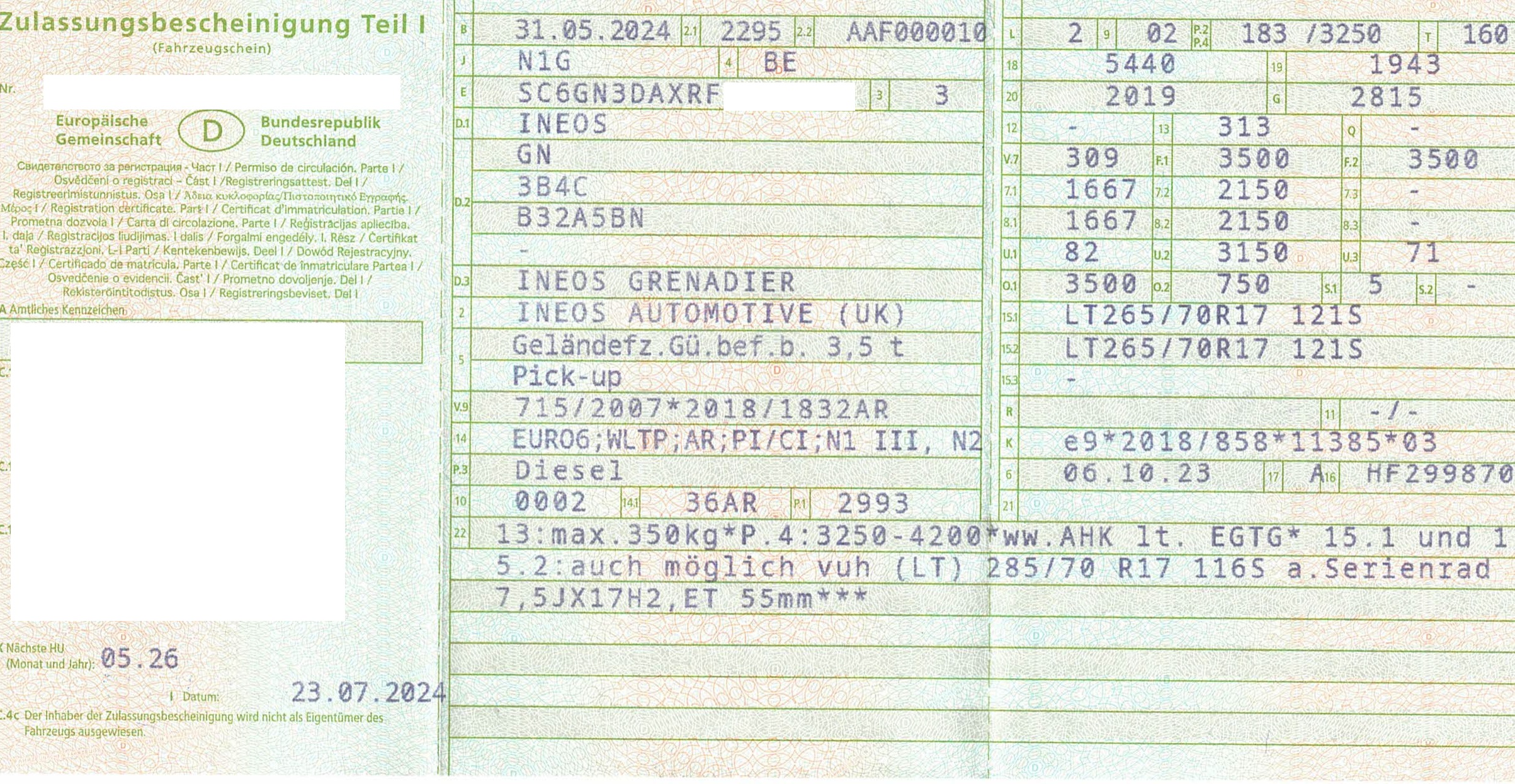

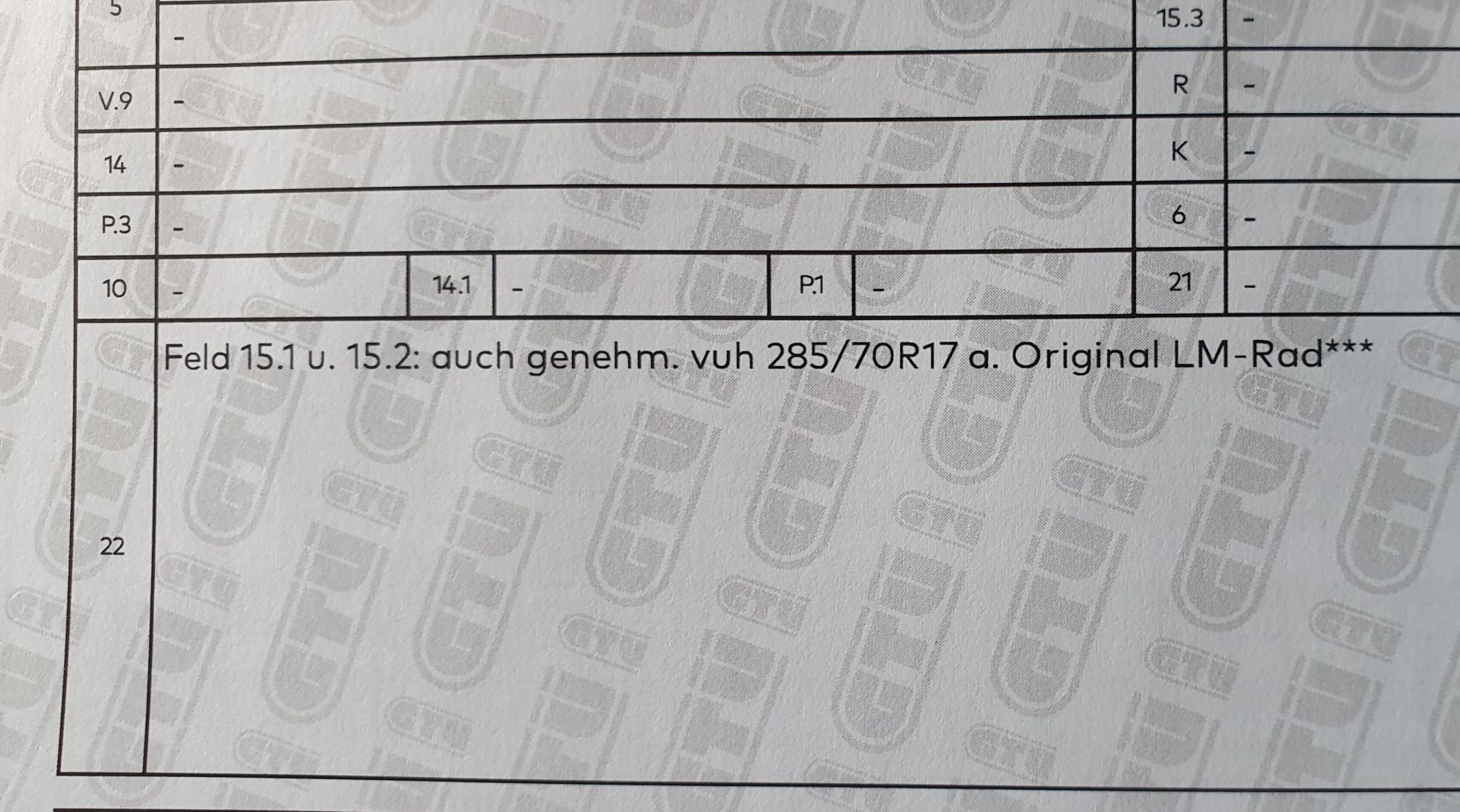

Vielleicht hat doch nochmal jemand ein paar näher Daten zu den original Alufelgen und/oder eine Scheinkopie mit eben diesem Eintrag. Das wäre super.
Anbei ein Schein vom Pickup. Hoffe, es hilft. Sonst Prüfer wechseln.
Mein Prüfer möchte immer einen Nachweis über die Tachogenauigkeit haben, in meinem Fall von einem Boschdienst, der solche Abgleichfahrten macht.

Gestern die 285/70R17 auf den Serienfelgen abgenommen bekommen.
Tacho wurde bei 40, 80 und 120km/h überprüft. Das GPS zeigte jeweils ca. 1km/h weniger an.
Größere Reifen brauchen somit auf jeden Fall eine Anpassung. Die 285/70R17 gehen gerade noch so, ohne weitere Änderungen vornehmen zu müssen.

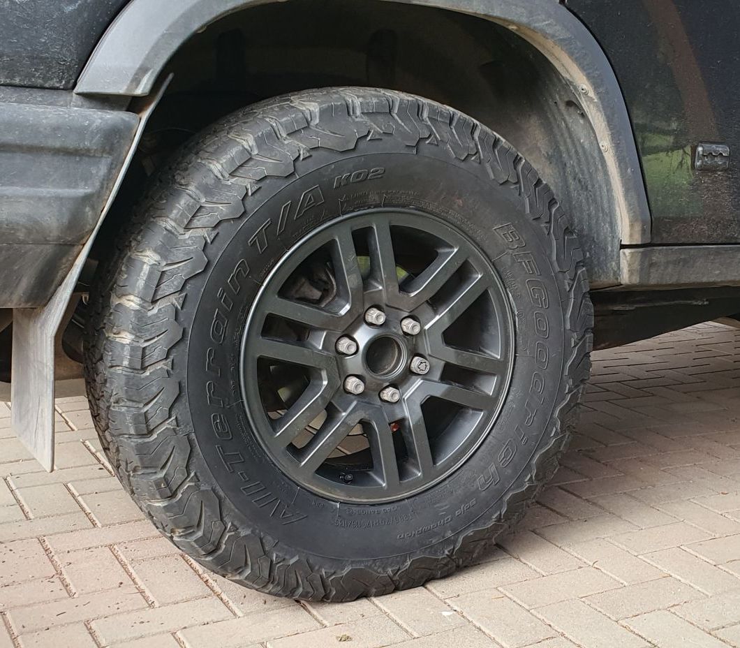

Ansonsten bei 285/70R17 auf Serienfelge muss nichts geändert werden. Das passt mit dem Serienfahrwerk. Auch der Tacho musste bei uns nicht angepasst werden. Mit den 285ern zeigt der Tacho noch ca. 1km/h mehr an, als mit GPS gemessen.
