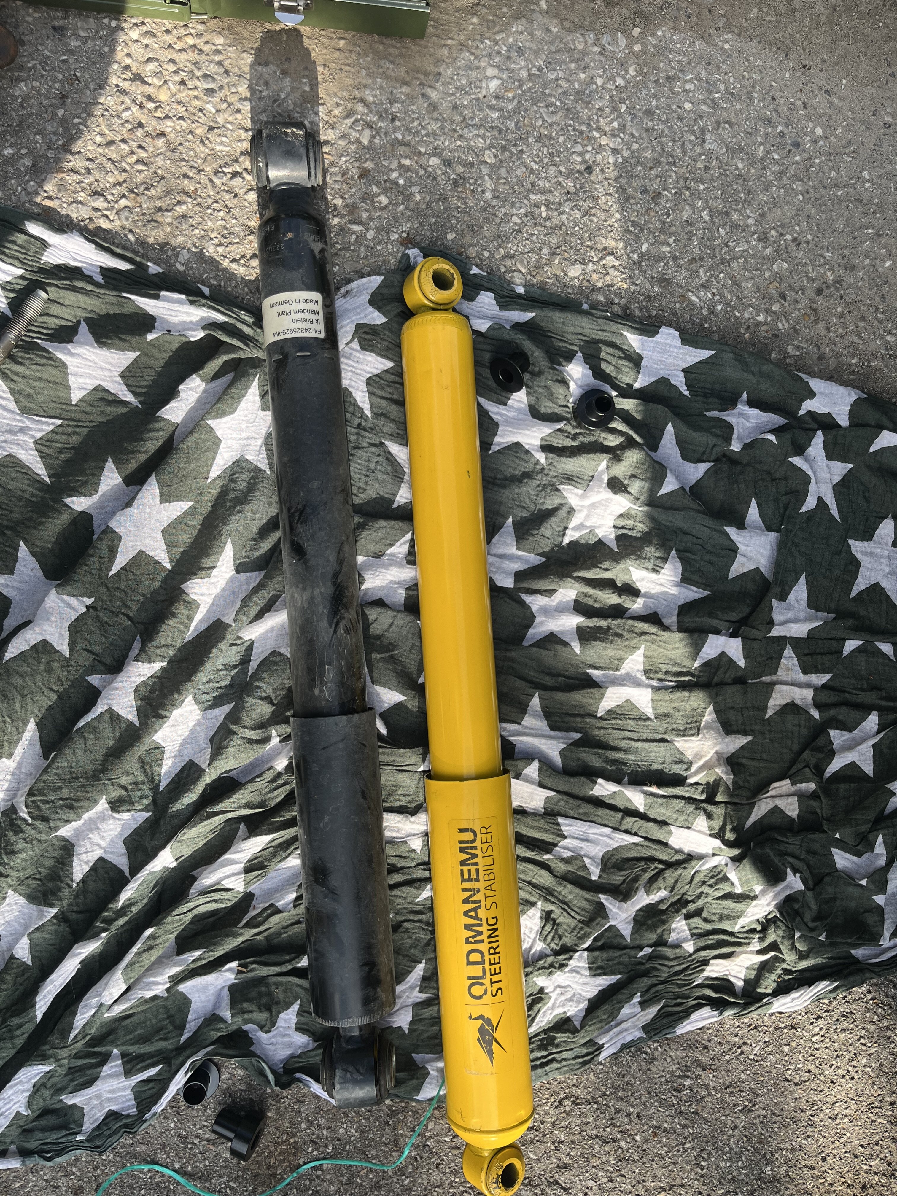

Hallo zusammen, wollte heute den OME Lenkungsdämpfer einbauen. Leider hat das nicht geklappt, da die linke Buchse ca. 3mm länger ist als die originale und somit nicht in die Halterung passt. Man könnte jetzt die Buchse kürzen oder die Halterung aufbiegen, was nicht Sinn der Sache sein soll. Hat jemand das gleiche Problem gehabt und eine Lösung gefunden?
... bei mir das Gleiche. Habe eine der beiden Buchse gekürzt, so dass beide zusammen gerade stramm zwischen die Halterung gepasst haben. Dann den Dämpfer damit eingebaut.

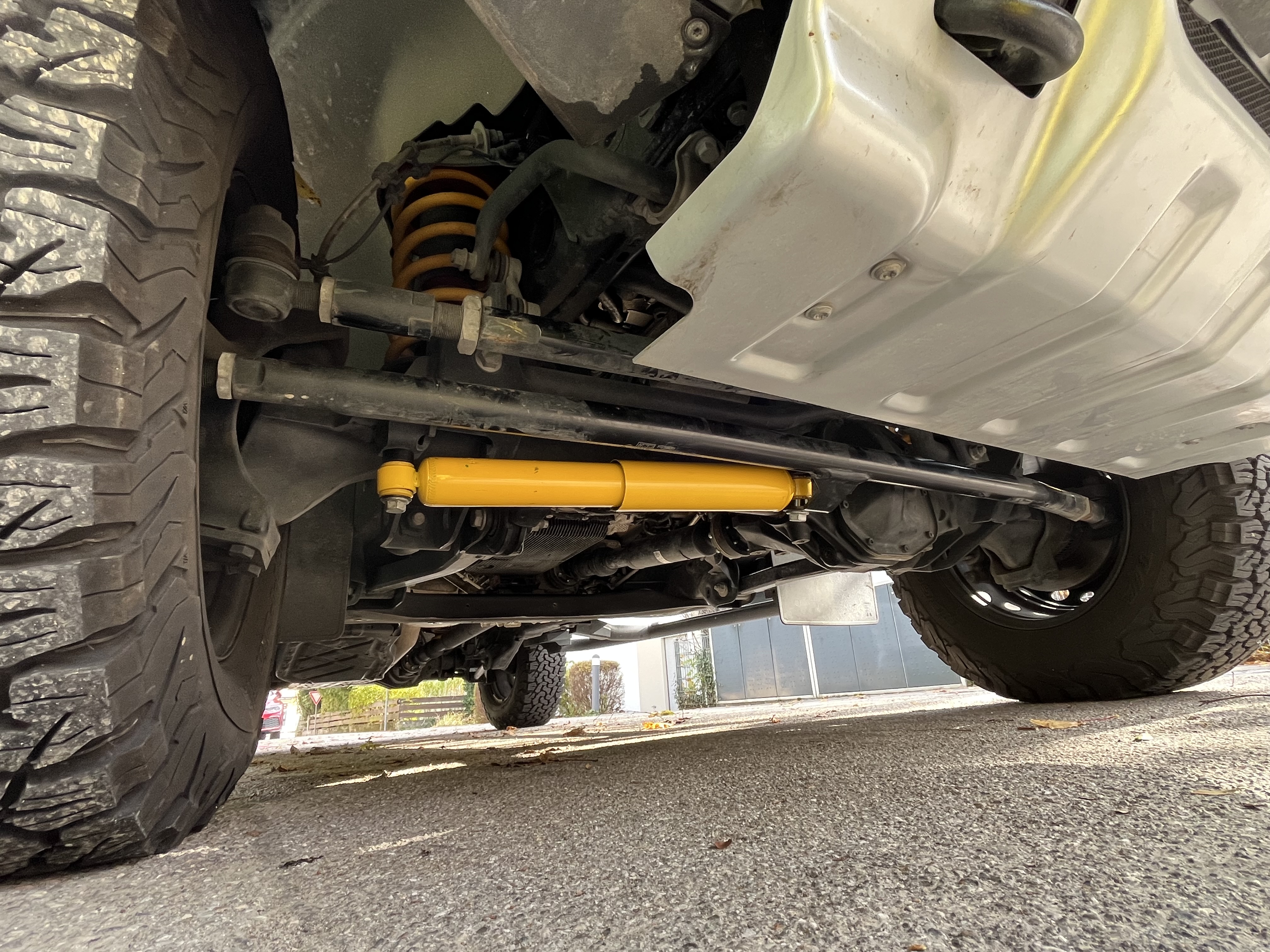

Habe heute meinen auch endlich mal eingebaut nachdem er seit Februar schon bei mir rum lag. Lenkt sich deutlich leichter. Bereue es nicht!

Und was ist mit der Rückstellung?
Upvote 0
Also ich habe den Dämpfer einfach eingebaut und bin Happy. Rückstellung ist deutlich besser als Vorher. Auch das sonstige lenken ist nun etwas "leichtgängiger".
Aus meiner Sicht ein gutes Upgrade.
Von "Deathwooble" weiß ich nix und hab das auch nicht feststellen können.
Upvote 0
