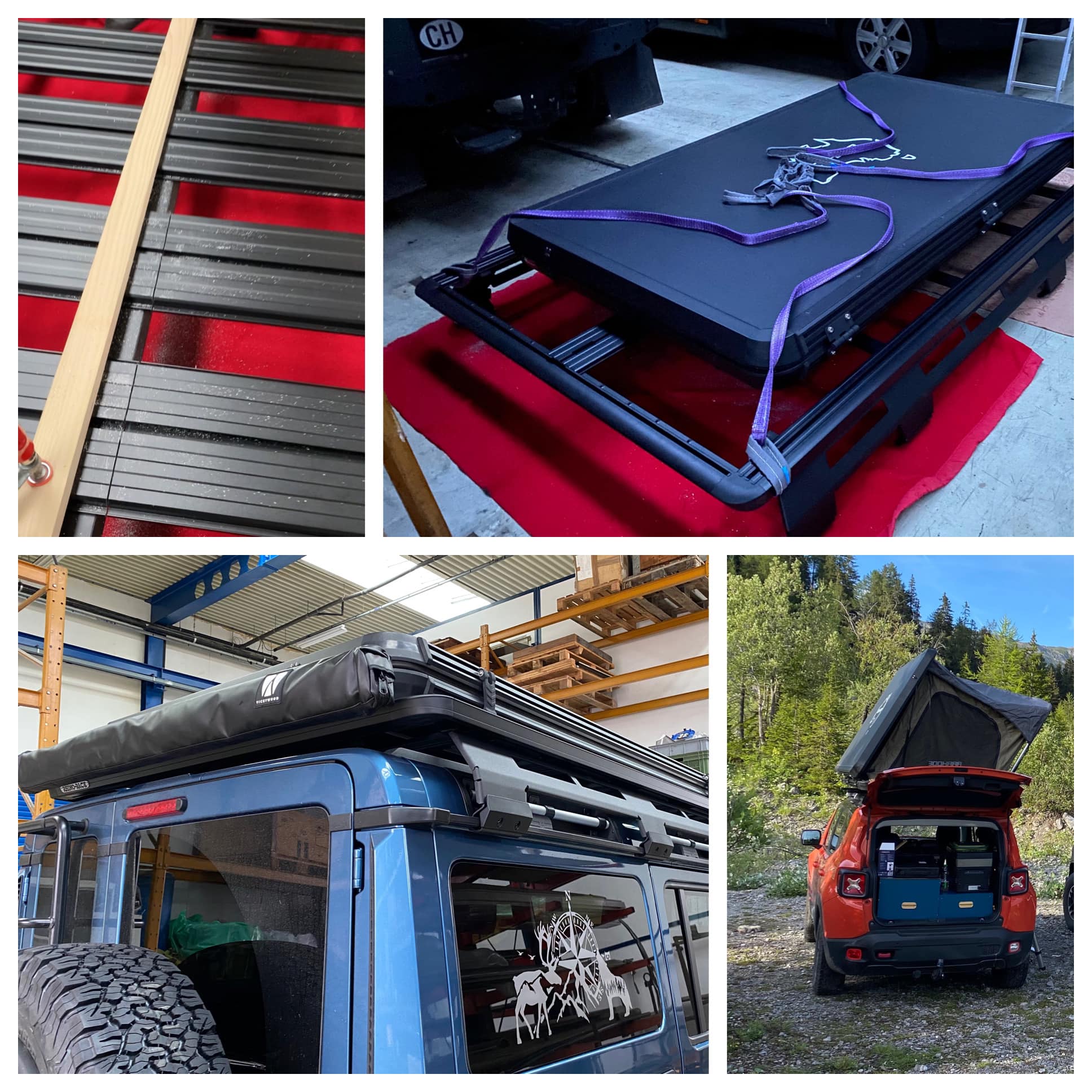

Habe mich auch für den Rhino-Rack Dachträger mit Original Abstützung auf der Dachrinne entschieden.
Das Rack wurde allerdings etwas getunt, damit die Safari-Fenster zu öffnen sind 😎
Mit dem Sheepie Bookara (58 kg) und einer 7kg Heckmarkise habe ich auch noch etwas Gewichtsreserve!

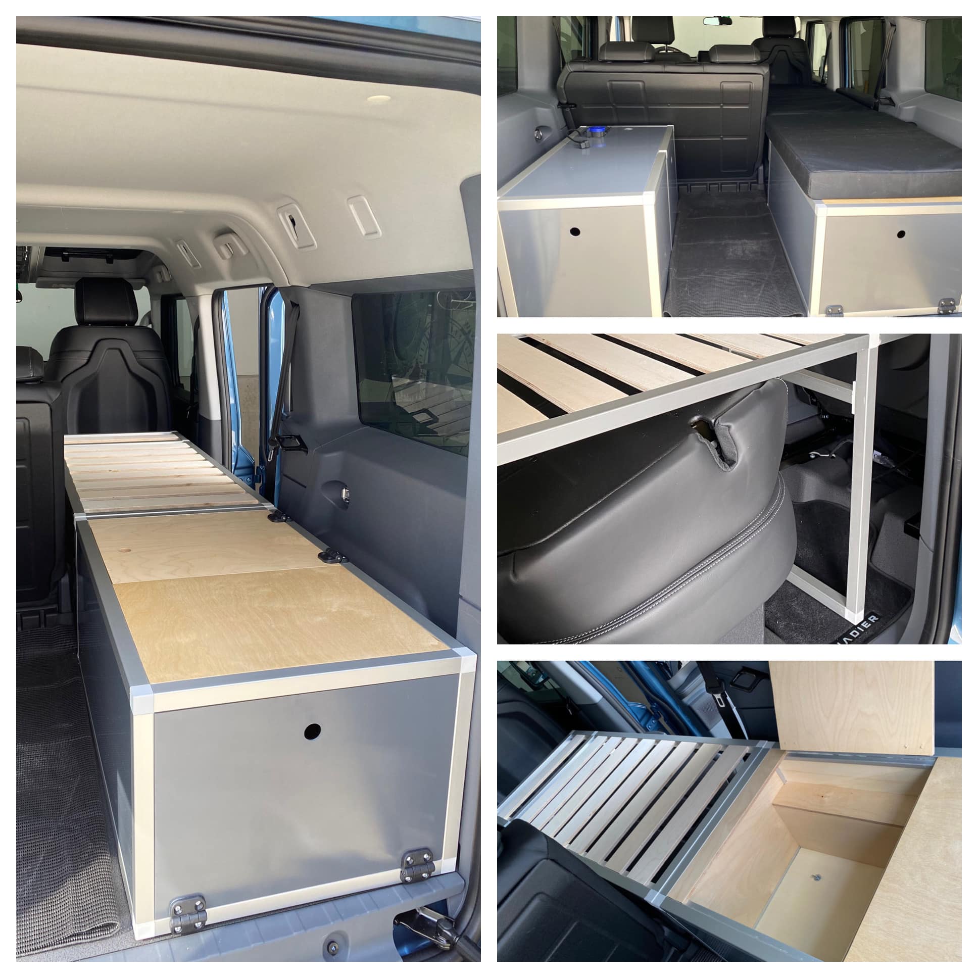

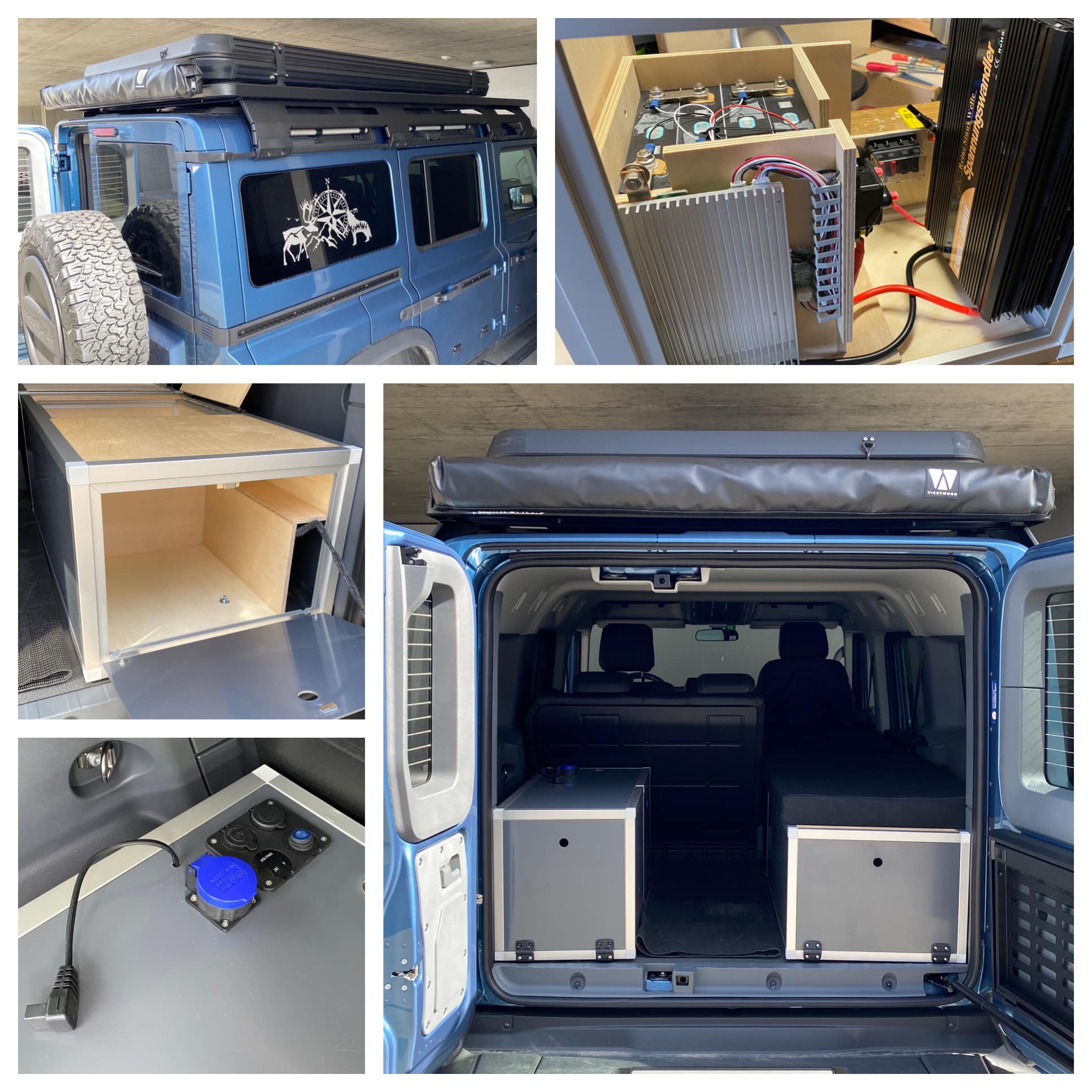

Aktuell bin ich an einem sanften Camping-Ausbau mit Notschlafstelle ... man weiss ja nie, ob man noch in die luftige Höhe kommt ;)
Auch ein LiFePO4-DIY-Akku findet natürlich wieder seinen Platz im Heck ... zukünftig ladbar über B2B oder noch besser Semiflex-Solarpanel auf dem Zeltdach. Dazu sollte allerding eine der Dachsteckdose separiert werden, damit diese zur Einspeisung verwendet werden kann. Leider habe ich noch nichts ähnliches an Umbaumassnahme im Netz gefunden!? :unsure:

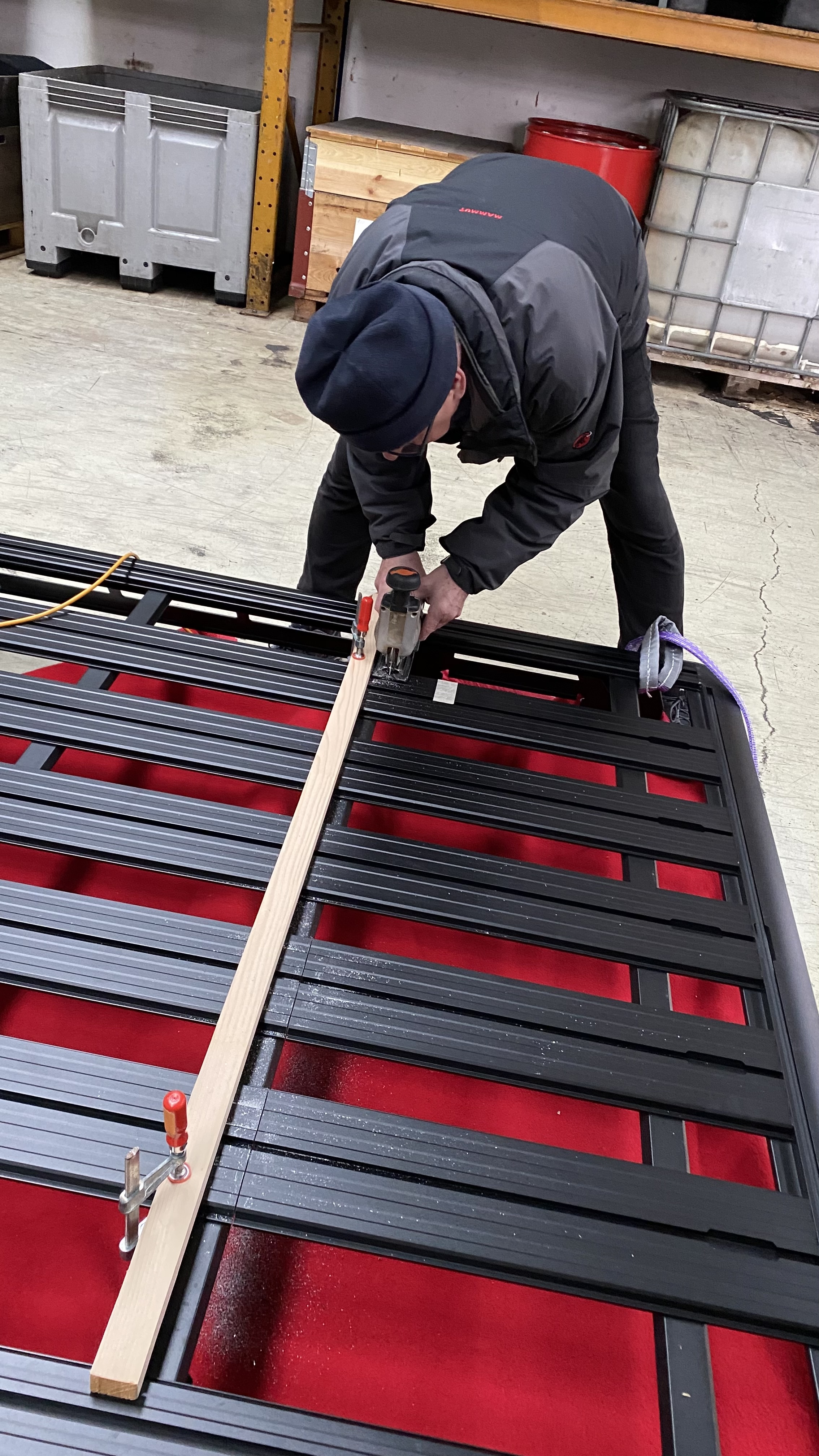

Lieber Acki
Wo konntest du den Dachträger Modellieren lassen? Gerne würde ich dies auch machen! Ich habe den aus diesem Grund wieder retour gegeben!
Lieber Acki
Selber erledigt ... Sticksäge und etwas Schwarzer Lack!
Hallo Acki,
ich bin seit 4 Wochen stolzer Besitzer eines Grenadier inkl. Rhinorack. könntest du deine Modifizierung etwas näher erläutern? Lassen sich die Safarifenster dabei auch entnehmen?
Danke für deine Antworten
Hallo Acki,
Ich habe jeweils die äusseren beiden Längsplanken des Trägers links und rechts vor der zweiten Querstrebe durchtrennt.
Dann die Schrauben, die diese Planken vorne am Rahmen fixieren, entfernt und die Stücke entnommen.
Dann die vorderste Querstrebe links und rechts abgesägt.
Alle Schnittkanten gefeilt und mit schwarzem Lack "versiegelt".
(angehängt das Bild einer ähnlichen Modifikation eines Kollegen aus einer fb Gruppe)
Die Safarifenster lassen sich nun normal öffnen.
Ob sie sich entfernen lassen, habe ich (noch) nicht getestet ...
